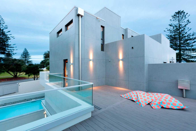

Spieki kwarcowe występują w bardzo dużej gamie kolorystycznej – imitują rysunkiem i fakturą m.in. kamień, metal, drewno czy beton. Dzięki temu oraz swoim parametrom technicznym – płyty gresowe mogą śmiało konkurować z innymi materiałami. Świadczy o tym coraz częstsze stosowanie ich we wnętrzach – jako wykończenie ścian i podłóg, a także drzwi i frontów mebli oraz użycie na blatach stołów, kuchennych, łazienkowych czy laboratoryjnych. Doskonale sprawdzą się również na elewacjach budynków (na fasadach wentylowanych), dając niezwykle nowoczesny efekt.
