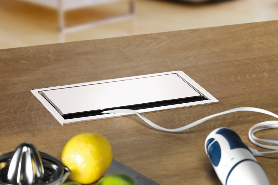

Jeśli planujesz w kuchni gniazda blatowe, pamiętaj, by upewnić się, że pod gniazdem nie będzie sprzętów AGD i żadnych systemów wewnątrz szafkowych (szuflady, carga, wysuwane kosze itp.). Gniazda takie mają swoją określona grubość i nie uda się ich zamontować np. nad zmywarką w standardowej szafce kuchennej.
Gniazda wysuwane z szafki górnej również zabierają pewną przestrzeń w jej wnętrzu, dlatego zaplanuj to w optymalny sposób, by nie tracić niepotrzebnie miejsca wewnątrz szafki.

Nowoczesne gniazdo blatowe – foto z zasobów producenta Bachmann

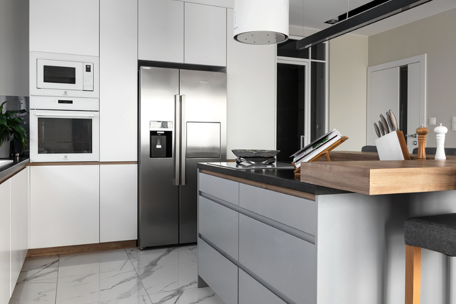

Pamiętaj też, że gdy zdecydujesz się na lodówkę z kostkarką lub dystrybutorem wody, najczęściej będzie ona wymagała przyłącza wody, które warto też zaplanować obok, a nie za lodówką.

Projekt kuchni z lodówką side by side – foto Kamila Markiewicz – Lubańska

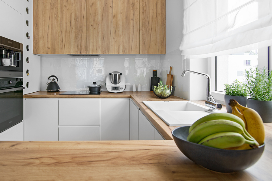

Zlew pod oknem – tak czy nie?
Cudnie jest móc myć naczynia pod oknem. Zlew jest wtedy doświetlony, a jeśli za oknem jest piękny widok to zmywanie naczyń, może okazać się nawet przyjemne 😉 W internecie znajdziesz całe mnóstwo projektów kuchni ze zlewem pod oknem.
Zastanów się, czy na pewno, jest to rozwiązanie dla Ciebie akceptowalne. Wybierając takie rozwiązanie, w szczególności w przypadku gdy blat jest wpuszczony w parapet, musisz wziąć pod uwagę realne ryzyko, że okno będzie narażone na zachlapania.
Pamiętaj też, że należy przy takim rozwiązaniu sprawdzić, czy będziesz mieć możliwość otwierania okna. Teoretycznie, dla kogoś, kto mieszka w domku jednorodzinnym, takie rozwiązanie nawet przy kolizji okna z baterią jest do rozwiązania. Okna można zawsze umyć od strony zewnętrznej. W przypadku mieszkania w bloku będzie to bardziej problematyczne.
Tu rozwiązaniem może być bateria podokienna, składana lub chowająca się w blat. Należy jednak zweryfikować wysokość złożonej baterii i sprawdzić, czy skrzydło okienne swobodnie otworzy się przy złożonej baterii. W przeciwnym wypadku narażasz się na brak możliwości otwarcia okna kuchennego, co niewątpliwie jest mało funkcjonalne i zdecydowanie zalicza się do błędów w projektowaniu kuchni.
Urządzając kuchnię, stawiaj zawsze na funkcjonalność i przeanalizuj swoje potrzeby. Z funkcjonalnego układu można zawsze zrobić piękną kuchnię, ale piękna kuchnia bez przemyślanego układu będzie tylko piękna 😉
Projekt kuchni ze zlewem pod oknem – foto Kamila Markiewicz – Lubańska

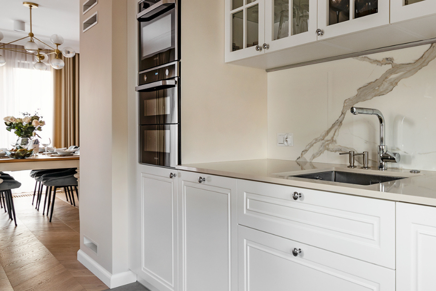

Nieodpowiedni dobór blatu do zlewu podwieszanego
Przepięknym, nowoczesnym rozwiązaniem są zlewozmywaki podwieszane. Niewątpliwie prezentują się one dużo bardziej elegancko i bardziej ekskluzywnie niż standardowe zlewy montowane od góry. Są one także bardziej higieniczne, dlatego architekci wnętrz bardzo często umieszczają takie zlewy w projektach kuchni.
Wiele osób nie zdaje sobie jednak sprawy, że standardowe wiórowe blaty kuchenne nie zdadzą egzaminu przy tego typu zlewozmywakach. Stosowanie tego typu blatu w tej sytuacji jest błędem, który najpewniej doprowadzi do nasiąknięcia i spuchnięcia blatu. Jeśli chcesz zastosować blat laminowany wiórowy, należy sięgać po rozwiązania wzmacniane na rantach wycięcia żywicą. Pamiętaj, że nie każdy producent oferuje takie rozwiązania.
Przy takich zlewach sprawdzą się blaty odporne na wodę takie jak: kamienne, konglomeraty, spieki kwarcowe i płyty HPL.
Kuchnia w stylu modern classic z podwieszanym zlewozmywakiem, projekt wnętrz Łódź – foto Kamila Markiewicz – Lubańska
